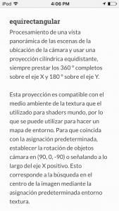

https://docs.blender.org/manual/en/dev/ ... amera.html
Si no lo puedes traducir:
Selecciona la cámara y ajusta el lente a 360 grados en el eje Y y 180 en el eje X
