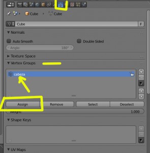

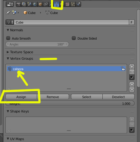

Si está todo junto, cuando entres en Edit Mode, se verá todo vértices...
Si es así, abre en Data > Vertex Group, seleccionas el hueso de la cabeza y le asignas esos vértices...
O sea, seleccionas los vértices de los dientes, lengua, etc y seleccionando el nombre del hueso de la cabeza presionas el botón ASSIGN.
