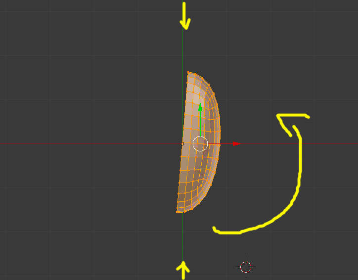

Quieres decir que no lo hiciste de vista frontal, y que ahora te ha quedado torcido ?
Yo le quitaría primero el Mirror (se puede poner luego.
Y desde vista superior, en modo edición, intentaría alinear bien los vértices de forma que la parte central coincidan con las coordenadas cero del visor 3D.
Una vez orientado, pasas a Object Mode y presionas CTRL+A > Rotation&Scale para darle las nuevas coordenadas del visor.
Y ya puedes poner el Mirror otra vez.
