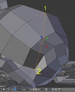

Hola ¿que tal? Hace unas pocas horas he descubierto explorando en un videotutorial de que con J se pueden unir los vértices, trazando un borde entre ambos, pero yo desde tiempos inmemoriales se que con la letra F se pueden rellenar vacíos, unir vértices, bordes ,etc ¿entonces que diferencia hay entre unir dos vértices con la letra F que con la letra J? Espero sus respuestas ¡Bye!
Re: Diferencia entre F y J
J se utiliza mas bien para crear una especie de loop entre dos vértices separados... se puede hacer con vértices cercanos pero se suele utilizar para separados.
F sirve para "rellenar un hueco" J es para "cortar" mas bien una zona con caras ya creadas.
