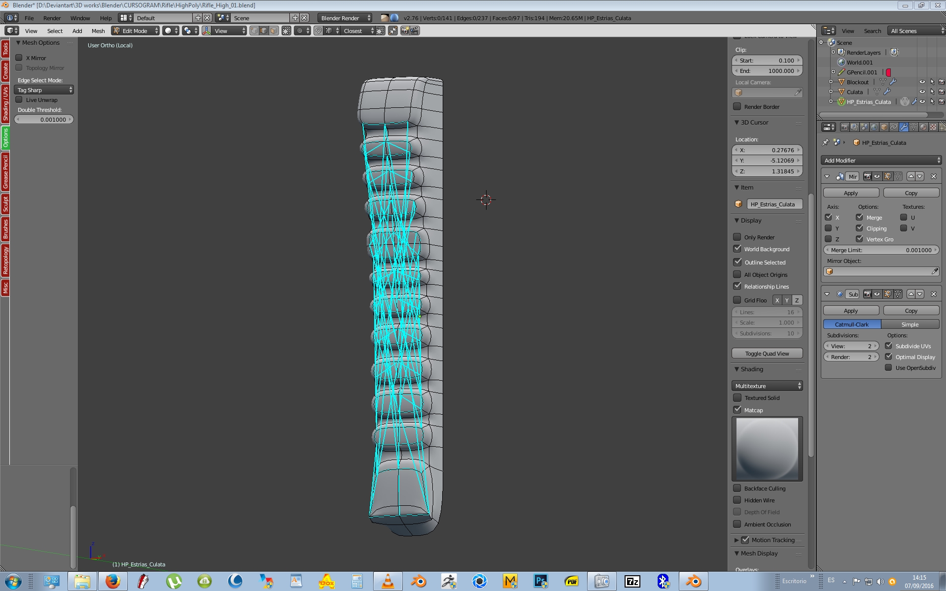

Hola, siempre que marco aristas para hacer seams o sharps, me aparecen unas extrañas líneas como conectándose y no sé a qué se puede deber. Gracias por adelantado por la atención y un saludo.

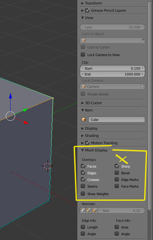

Eso son las líneas de Sharp
Si quieres NO verlas ves a Properties (letra N) Mesh Display y desmarca las casillas que quieras.

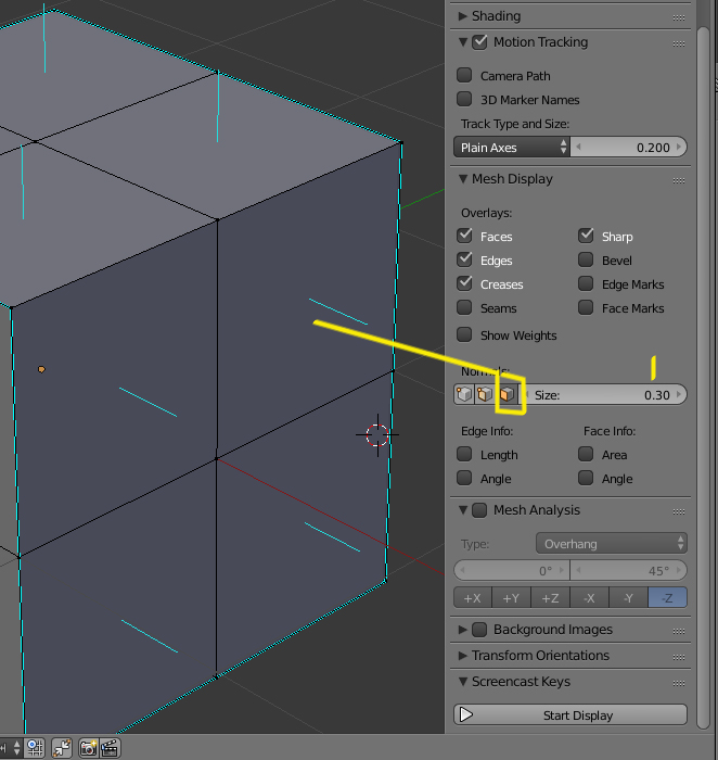

También podría ser unas normales, que se ven del mismo color.
Y esto sería que tienes activadas la vista de normales.

Hola Soliman. Con lo que me has dicho creo que he encontrado la solución. Al parecer era al activar el modificador subsurface, me aparecían esas extrañas líneas, pero al destildar y tildar la visualización del sharp han desaparecido. Gracias por la rápida respuesta! Un saludo!
