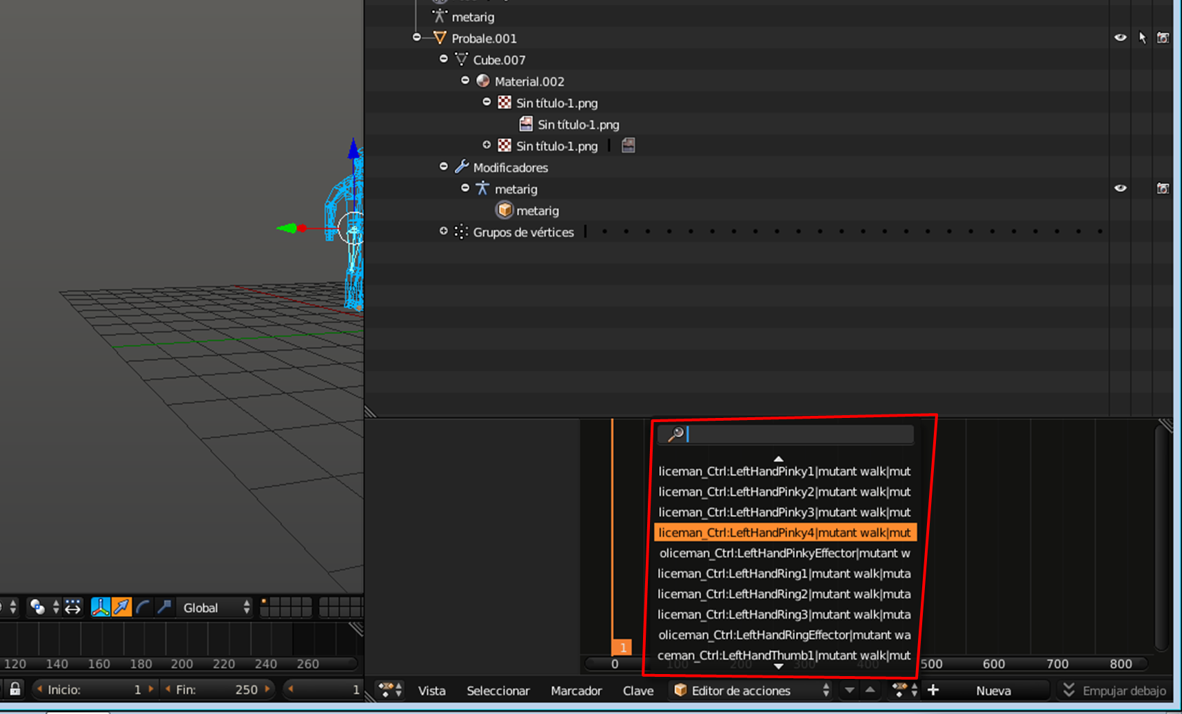

alguien sabe como puedo quitar tooodas las acciones?iba a importar un archivo y por error importe un fbx de un modelo sacado de mixamo ahora tengo mas o menos 80 acciones y por mas que intente borrarlas no pasa nada y ahora que borre todo se han quedado en el archivo

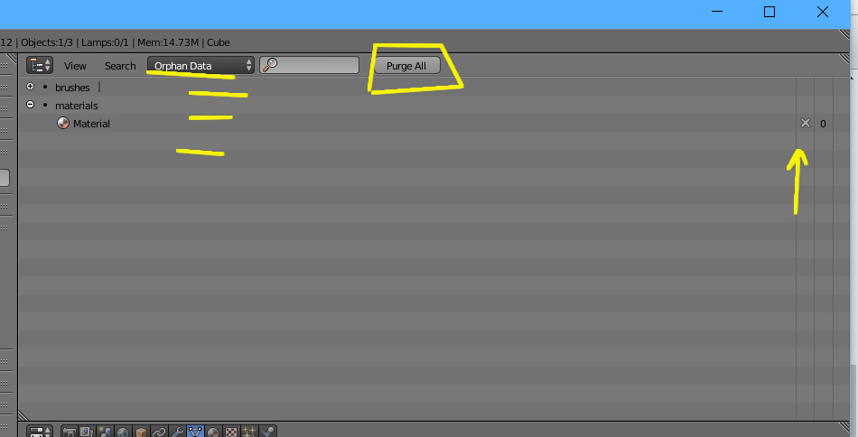

Normalmente si las acciones no están asociadas a un objeto, al cerrar y abrir se borran directamente (igual pasa con materiales que no estan asignados).
Prueba ha mirar en una ventana de OUTLINER en la sección que hay de ORPHAN DATA a ver si te salen esas acciones y las puedes borrar.

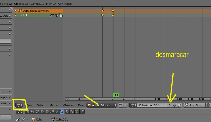

Si tampoco se borran, prueba en el Doe Sheet, en ACTION EDITOR y mira que las acciones no tengan marcada la F que hay al lado del nombre.
