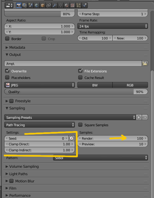

Y el brillo, ya depende de si vas a utilizar Blender Render o Blender Cycles.
En Blender Render sería ponerle mucho brillo y un poco de Mirror para que refleje y añadir una imagen HDR al Word para darle mas realismo a los reflejos.
En Blender Cycles, mas o menos lo mismo, aunque hay un material llamado Glass que mezclado con alguno de transparencia puede crear algo parecido, pero la verdad que si buscas realismo, no va a ser fácil..

Te digo lo de la imagen HDR y lo de mezclar los nodos con transparencia... y también creo que con Glossy, pues con un solo nodo no tienes mucho control sobre lo que buscas.
Subo un blend donde se ve lo que comento.
