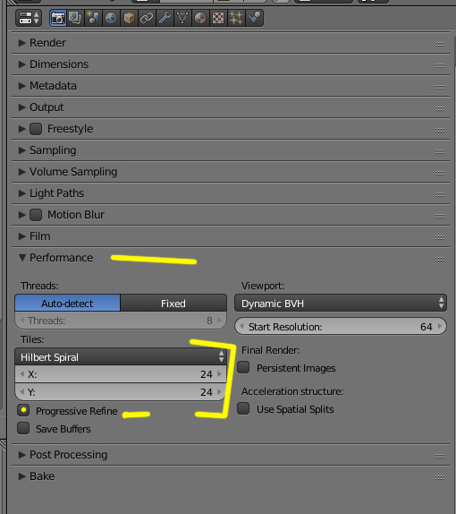

Re: Duda y error en blender
Lo de la gráfica, si es verdad que a veces tira fallos (creo que son por falta de memoria de tarjeta).
De todas formas puedes probar a poner los Tiles mas pequeños, lo que hace que se reduzca la memoria en cada pase y tal vez se arregle...
Si no, tendrás que hacerlo por GPU
La verdad es que eso último (lo de los tiles) me ha servido mucho, aunque este proyecto en cuestión sigue dando fallos. Creo que habré hecho algo mal, así que lo revisaré con más detalle porque no es normal que me pese tanto ni que sea imposible de renderizar (es un modelo simple con un sistema de partículas con 5000 folículos y a .200 de altura. Tengo otro por ahí parecido y renderiza sin problema xD).
