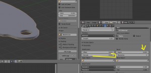

![Imagen](http://i65.tinypic.com/ab4klx.jpg)
Para después extruirlo (imaginad que quiero representar una chapa metálica con esa forma) y hacer dos agujeros en los círculos.

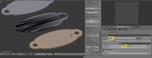

En Edit mode lo tengo así:
![Imagen](http://i68.tinypic.com/2r70syb.jpg)
Como veis he dibujado un cuarto y luego he usado el modificador Mirror en X e Y.
El problema es que haciéndolo de esta forma no puedo extruirlo. He probado a convertir la curva a mesh y después en Edit mode he hecho lo de extruir, dejar en el mismo sitio y escalar a 0 obteniendo esto:
![Imagen](http://i68.tinypic.com/24eauxg.jpg)
Haciendo esto sí puedo extruir pero si intento hacer los agujeros al aplicar el modificador booleano el Blender se cuelga, además me parece una solución muy engorrosa.
