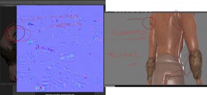

he notado que al menos en mi modelo tuve que solucionarlo con la herramienta clonar en photoshop para poder "arreglar" lo que en las fotos veran.

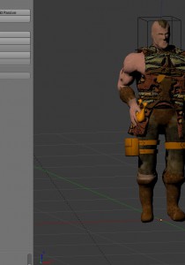

EL tema vital es que se notan las "rajaduras" o lineas del "Mark seams" .. (ultima foto) el mark seam me esta arruinando un poco el diseño.
1 ¿ La salida del "bake" >Margin DIstance es oscila entre los 0 y 6 pixeles? (cuando uno bakea las normales)?
2 ¿ La mancha de la foto, sera que el modificador shwrinkwrap no es del todo fiable ?

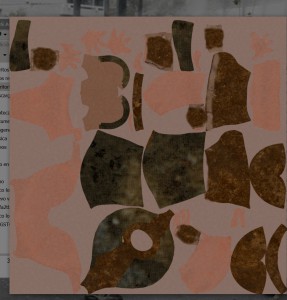

4 - ¿ es vital usar "Pin" para mover en los UV la malla poligonal? he notado que cuando se trata de videojuegos los diseñadores en una textura UV comprimen casi al limite las "islas" , dejando poco espacio sin llegar al overLapping , en mi textura he dejado espacio suficiente para pintar.
