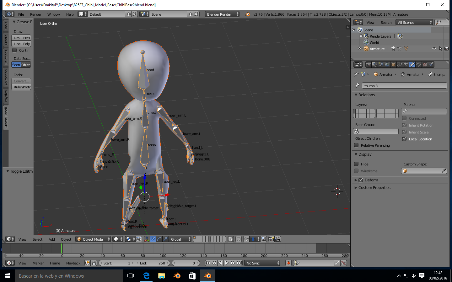

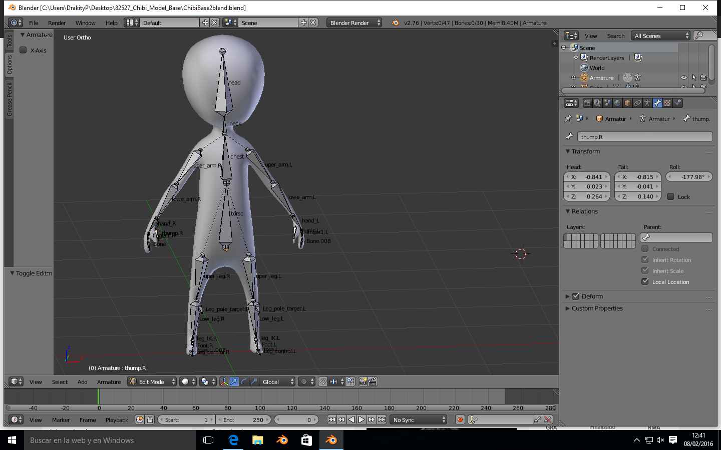

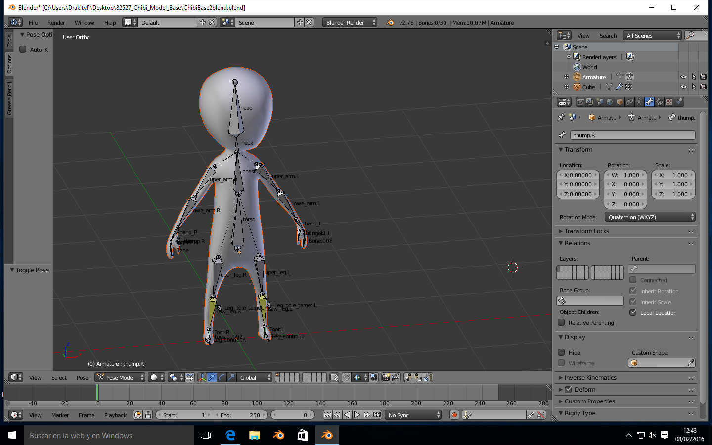

Hola, he estado modelando y creando el esqueleto de mi personaje para poder animarlo, ahora cuando tengo todo el esqueleto creado y lo intento unir al modelo con "With automatic weith". las piernas se deforman de una manera bastante rara.He intentado hacerlo varias veces peo me pasa lo mismo las piernas se deforman de una manera muy rara. Os dejo un par de imágenes de como esta echo y de lo que pasa a ver si alguien sabe como arreglarlo.

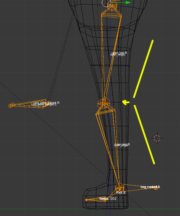

Es que le quité todas las restricciones, y las IK por lo que te faltaba ponerle el pole Target (los huesos de delante de la rodilla).
De todas formas he movido los huesos que tienes en el suleo y se los he puesto en el talón para que no tengan "juego".
Y para no tener problemas a la hora de doblar la rodilla y que se quedeN "atascadAS" las rodillas, siempre se ponen un poco dobladas para facilitar la rotación.

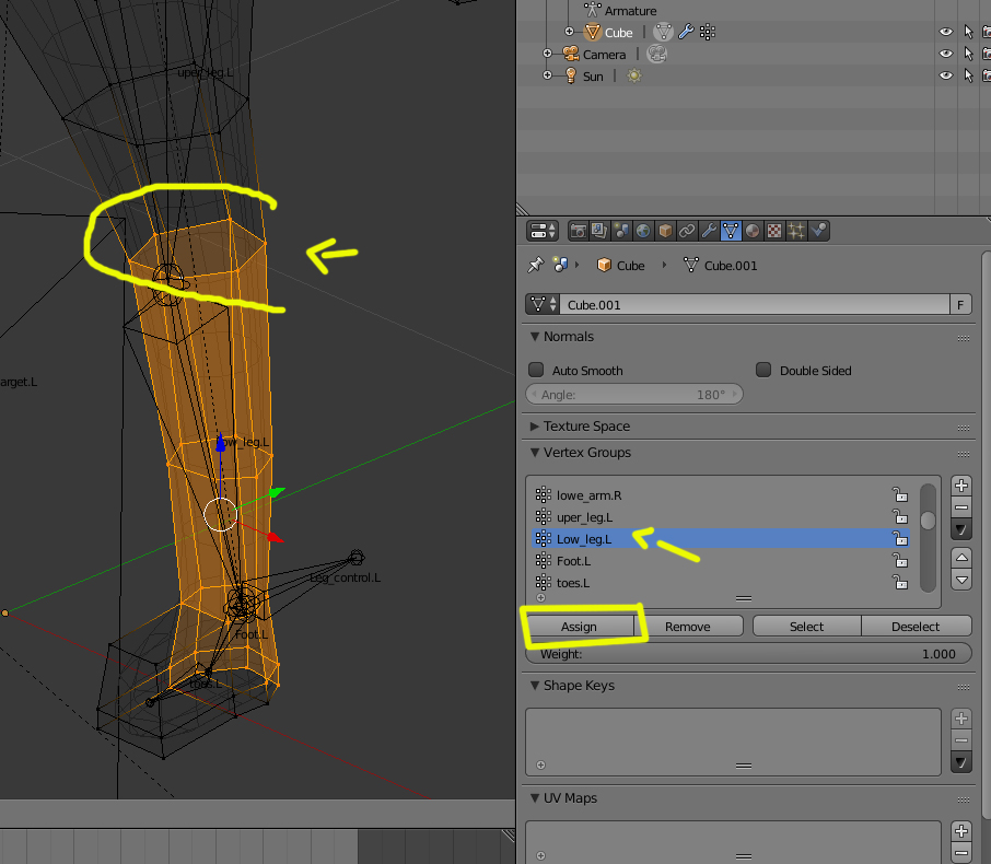

Y me acabo de dar cuenta que tienes un fallo en la pierna izquierda, pues se dobla mal.. falta asignar algunos vértices a ese hueso..
