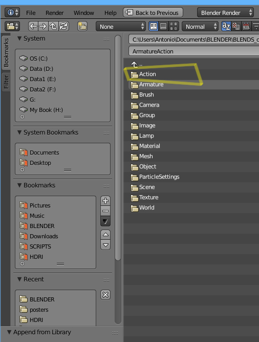

ola, quisiera saber si es posible importar un esqueleto ya echo con animaciones y ponerlo en la malla de mi personaje, esque al hacerlo y cambiarle la posicion para que coincida con mi personaje se le jiran los brazos..
Re: animacion de otro esqueleto
Tendrían que ser los mismos huesos, o sea, del mismo tamaño y con los mismos nombres y aún así, no se si funcionaría bien.
Tendría que ser "importar" una Action...
y con un action si se puede ? supongo q t refieres a los logic bricks
No.... me refiero a hacer un APPEND de una ACTION que tengas en el otro Blend
