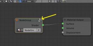

Yo cuando agrupo Ctrl + G me crea un nodo y dentro de él está todo lo del grupo, pero lo que yo quiero es agruparlo como en la imagen superior, no se si me explico.
O lo que se ve en la imagen es un simple Layout >Frame colocado en el fondo y si lo movemos no se mueven los nodos que están por encima de él?
Edito: Ya me respondo yo.
Creas un Layout > Frame por un lado, seleccionadas los nodos que quieres que vayan dentro de ese Frame y los colocas dentro del Frame y automáticamente se unirán a él.
