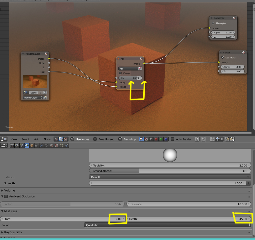

Hola, estoy tratando de hacer niebla en un paisaje con Cycles y estoy con los nodos de composite después de tirar una imagen, se supone que una vez hechos los retoques al renderizar de nuevo debería añadirse el retoque en el render, me equivoco? pues no lo hace y no sé porqué.

Para Cycles puedes probar esta combinación que es más sencilla o simplemente diferente de la forma de controlar la niebla.
Mira en la parte inferior donde también puedes poner el valor en MIST de "donde" empieza y hasta donde estará el "tope" de esa niebla.
Si por ejemplo pones el valor de START en CERO, la niebla empezará desde de la misma cámara y si subes el valor empezará mas alejada.. quedando esa zona "limpia" de niebla... y DEPTH sería el final.. a partir de ese final ya no se verían los objetos al quedar ocultos.
A parte de esto, esa distancia la puedes variar con el mismo nodo MIX, donde cambiando el valor de 0.500 a 1 te acercará alejará esa niebla (mas o menos).
O si lo quieres hacer como lo tienes en tu imagen creo que funcionará casi parecido.

Cuál, como? No, lo tengo en ingles, si te refieres a la casilla de "free unused" la activé y nada tampoco, haga lo que haga no pasa nada

Tienes que poner otro nodo "MIX", derivar los dos hilos previos a este, y desde este derivar dos hilos hacia "Composite" y "Viewer" . Composite es el resultado final de la imagen para ser guardada y Viewer es el visor la imagen que eestá al fondo de la ventana de nodos, este último es solo para ir chequeando el resultado. (les digo hilos pero no se como se llaman xD)
