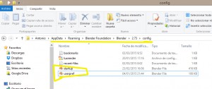

Si es pata LINUX no se muy bien como estará.
Peor en Blender, el archivo que guarda las preferencias y los valores, se encuentra en una carpeta oculta en lo que es la ROAMING de windows 8.1 (en mi caso)
Si es en windows, puedes hacer los siguiente....
Abres una ventana de EJECUTAR
Y escribes %appdata%
Eso te llevará a la carpeta oculta ROAMING
En esa carpeta buscas...
C:\Users\*******\AppData\Roaming\Blender Foundation\Blender\2.73\config
En esa carpeta (config) debe de haber uno o dos archivos BLEND que son lo que buscas.
Mas dos archivos de texto, con diferente información sobre rutas de images, etc y de últimos archivos abiertos.
A ver si te sirve o si es para linux, encontrar esos BLENDs
