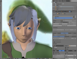

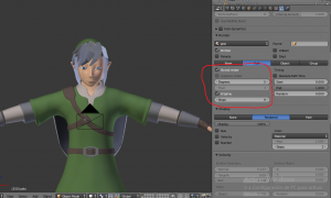

hola a todos! tengo ese problema, estoy modelando un personaje y no se como suavizar el pelo, se queda muy tieso.
un saludo a todoss y gracias.

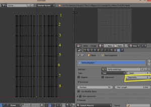

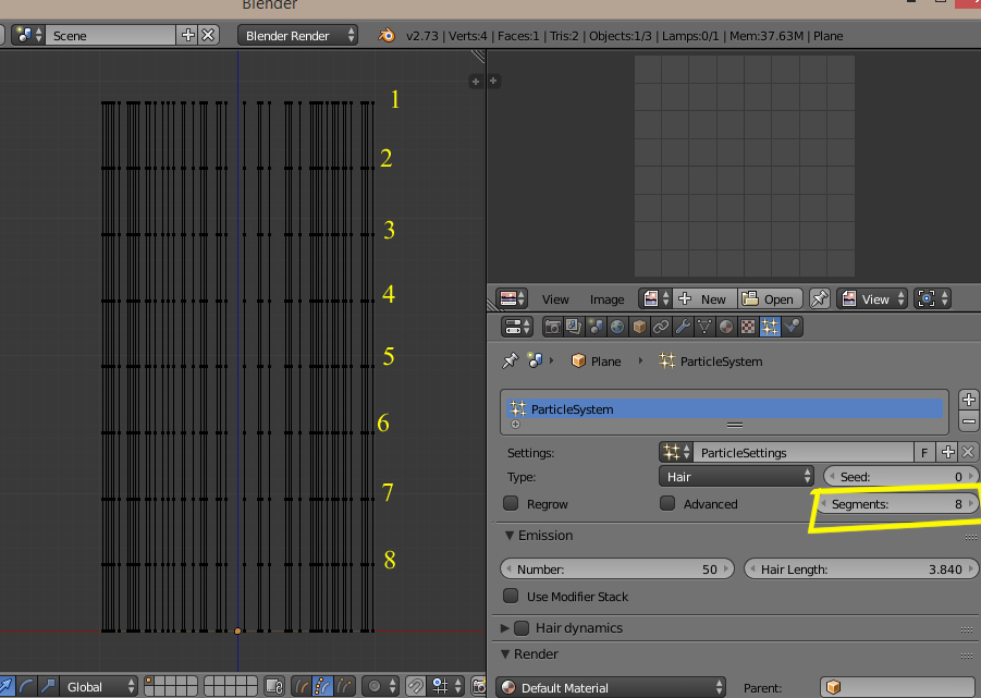

Creo que si le subeslos segmentos podrás deformarlo mejor...

lo he pensado. la cosa esta en que no me deja modificarlo. y solo consigo que se me vea asi de suave en el modo particle edit en solid, si cambio a object y rendered o material se vuelve a poner tieso. ¿alguna idea?
gracias.

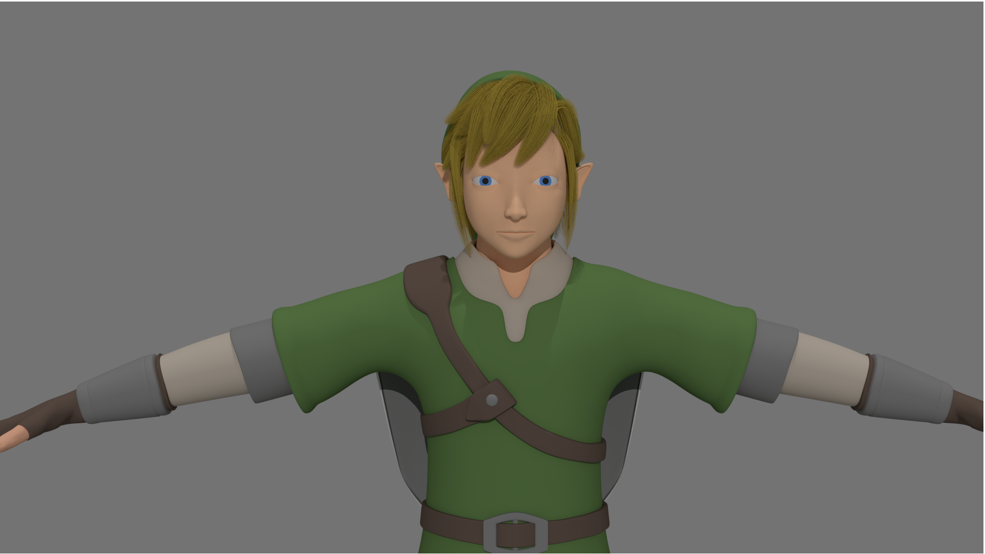

Re: suavizar particulas de pelo?
que bien se ve eso

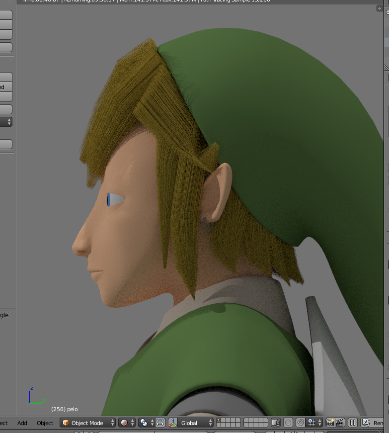

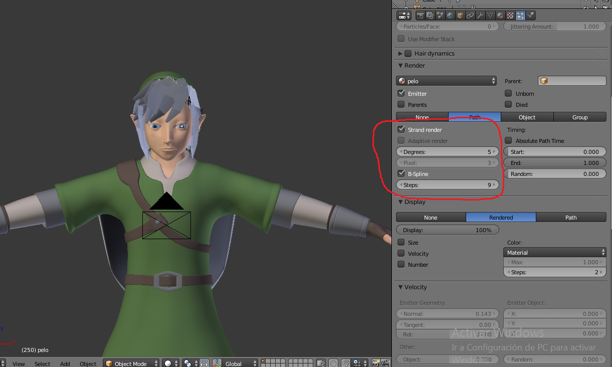

soliman consegui dar con la clave, en tu primera respuesta esta la clave, b-spline y complementandolo con strand render. queda muy muy bien, muy cercano a lo que busco, no se alcanza a ver en la captura pero esta en cycles. ahora solo me queda retocar un poco el pelo y el gorro reajustarlo. muchas gracias soliman, es un gusto que haya personas desinteresadas ayudando
