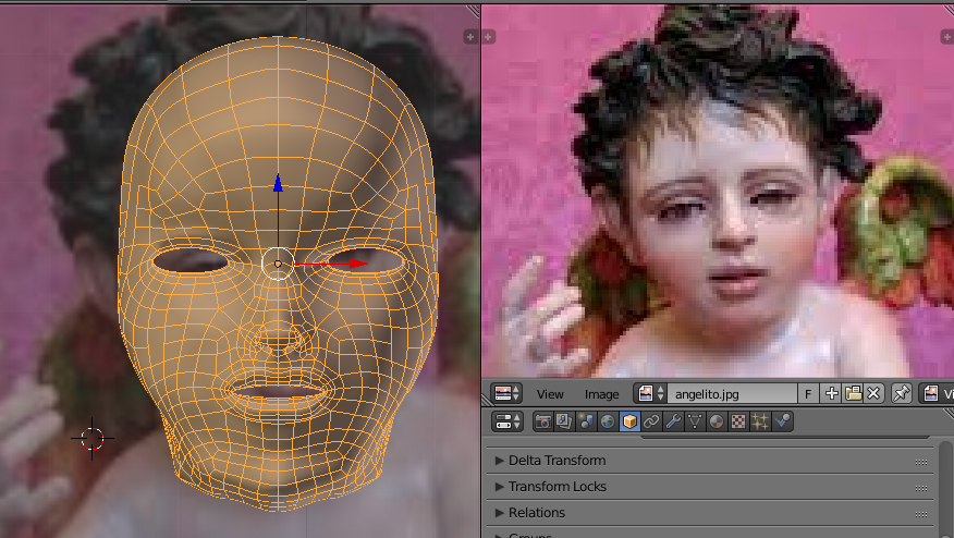

la idea es hacer una mascara, con rostro angelical y perverso a la vez. creo que son influyentes las cavidades de los ojos, o la altura de las cejas. como la pronunciacion craneal frontal.
bueno nose si los loops estan colocados en perfecto orden , lo hize con ayuda de algunas guias sobre loop tools, generalmente las mascaras son inanimadas por lo que creo que no habra necesidad de animarla, pero aun asi el modelo sirve para un rostro de algun bebe supongo. corrigan. gracias.

Creo que deberías de modelar con alguna imagen de referencia, pues no veo esa cabeza muy bien proporcionada.
Otra cosa es que luego la deformes a tu gusto.
El modelo que has subido tiene varios fallos.
Por ejemplo la nariz tienes un error si te fijas bien.
Luego hay también una tira de vértices perdidas por detrás del modelo.
Los loops son muy importantes y la prueba se verá en la parte de la nariz, donde están bastante mal colocados.
Yo no soy un buen modelador, pero veo todos esos fallos.
Le he tocado un poco esos fallos y te subo el blend.

ahi lo note, se me habia olvidado la nariz.
