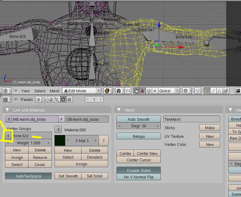

Por medio de los Vertex Groups
Cuando creas una unión entre el cuerpo y la armature y eliges la opción automática, se crean los nombres de todos los huesos a la vez que se asigna los vértices mas cercanos a ese hueso.
Cuando no es correcta la selección (o no es lo que tu quieres), puedes modificar esos grupos de vértices con los botones que hay en el Vertex Group.
La forma de trabajar es la siguiente...
Estando en Edit Mode presionas letra A (una o dos veces) hasta que quede todo el cuerpo SIN seleccionar ningún vértice.
BUSCAS el primer hueso que quieres modificar.... en mi caso he seleccionado el Bone.022
Presionas en botón SELECT y verás todos los vértices que tiene asignado ese hueso.
(Si por ejemplo falta algún vértice.. lo seleccionas y presionas ASSIGN para asignarlo).
Si lo que pasa es que hay más vértices de los que deberían es, tienes dos opciones.
O bien BORRAS todos los vértices y luego seleccionas los nuevos, o bien haces un borrado selecctivo de las zonas que no quieres.
Borrar, se hace con el botón REMOVE.
Aunque al presionar REMOVE no veas que haya pasado nada, esos vértices se han borrado de la memoria... por lo que vuelves a presionar letra A dos veces y verá que ya han cambido.
Puede parecer un poco complicado al principio, pero cuando le cojas el tranquillo, es bastante sencillo.
En la imagen que has subido, me da la impresión de que tienes el modelodo con diferentes mesh dentro de la misma malla.
Eso si es así, es estupendo, pues para asignar una zona (el brazo por ejemplo), solo seleccionas un vértices de la zona del brazo y la letra L... Esto te seleccionará todo eso de una vez.
Y si quieres borrar en ese caso, solo tienes que presionar Ctrl+i para que seleccione los vértices contrarios y borrar con Remove.
