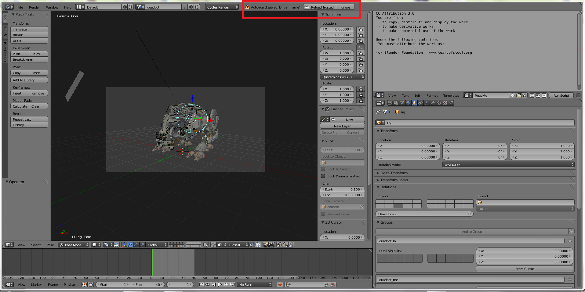

que significa esto?
shinjiikari
- Mensajes: 77
- Registrado: Vie Jun 20, 2014 2:21 pm
- Nombre: shinjiikari
que significa esto?
algo esta mal ?

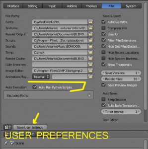

Abre una ventana de User Preferencesy en FILE marca la opción Auto Run Python Script
Luego lo guradas presionando el boton de Save User Settings.
Es que las versiones oficiales, vienen con esa opción desmarcada y hay que activarla primero.
Como la mayoría de armatures contiene algún driver, pues el python debe de activarse.
