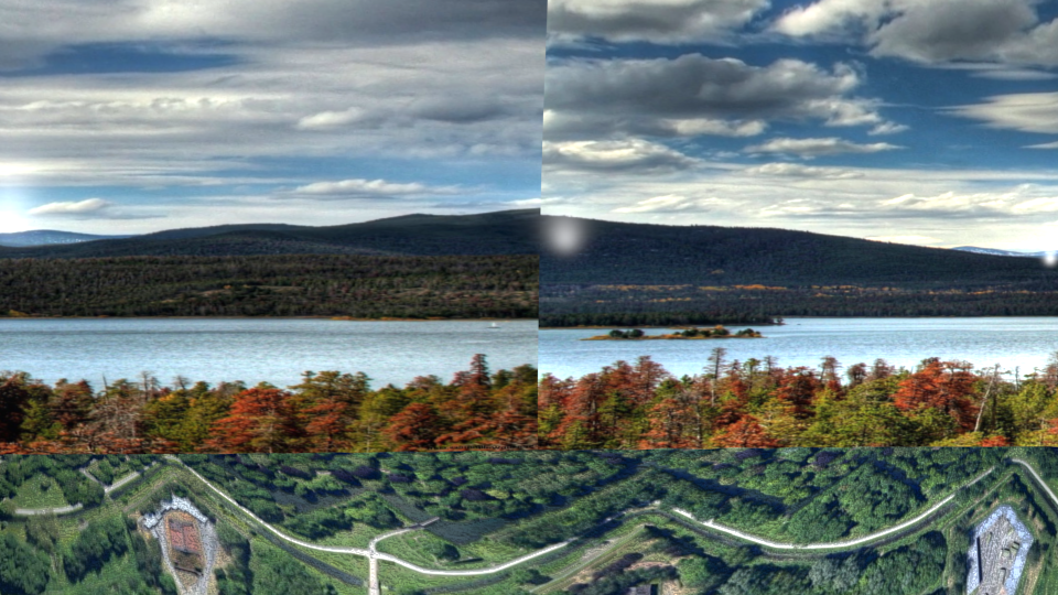

Mensaje por BlackF19 » Lun Sep 22, 2014 8:27 pm
Acabo de intentar hacer lo que pude ver en tu vídeo, creo que no me fue mal, aunque no se si se puede quitar esa línea o límite que queda al final de la imágen porque siento que no se ve muy bien.
resultado
prueba
Re: Ambientaciones en esferas y render desde vista actual.
Mensaje por soliman » Mar Sep 23, 2014 2:17 am
Bueno... antes te comenté lo de la media esfera por que era lo que me habías preguntado, pero si lo que buscas es para una simple animación (no para el BGE blender game engine) la imagen la puedes poner poner directamente en el world que trae blender.
Creo que lo ideal sería una de tipo Sphere y que se coloca como equirectangular.
Mensaje por soliman » Mar Sep 23, 2014 6:42 am
He puesto de tipo Sphere pero me refería a panorámica, o como se llame la imagen que he subido en el link.

Mensaje por BlackF19 » Mar Sep 23, 2014 12:41 pm
soliman escribió:He puesto de tipo Sphere pero me refería a panorámica, o como se llame la imagen que he subido en el link.
Muchas gracias, volverè a intentarlo, a ver què resulta.
