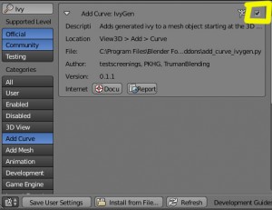

http://wiki.blender.org/index.php/Exten ... ve/Ivy_Gen
Es un addon que viene en Blender.

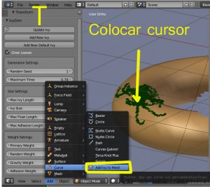

Solo hay que activarlo desde User Preferences y luego colocar el cursor sobre uno de los vértices del objeto, se entra en Object Mode y se añade desde ADD > Curve > Add Ivy to Mesh
