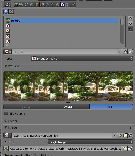

Re: ¿Colocar un carro modelado en Blender en una fotografía
Pues pones la imagen que tienes de fondo y en la textura del World y activas Horizont.
Si quieres mas realismo deberas poner un plano en el suelo donde actives Only Shadow (solo sombra).

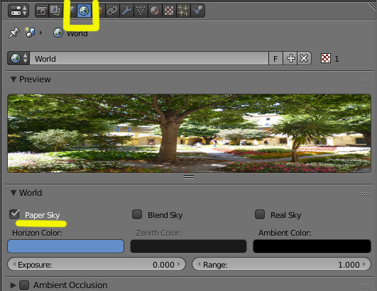

Para poner la imagen y que salga en el render...

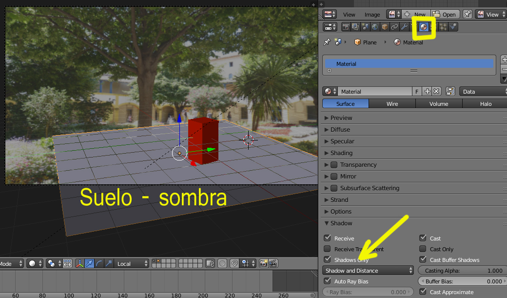

Para la sombra se pone un plano y se marca en MATERIAL > SHADOW > Shadow Only
Por supuesto una luz que emita sombra...
