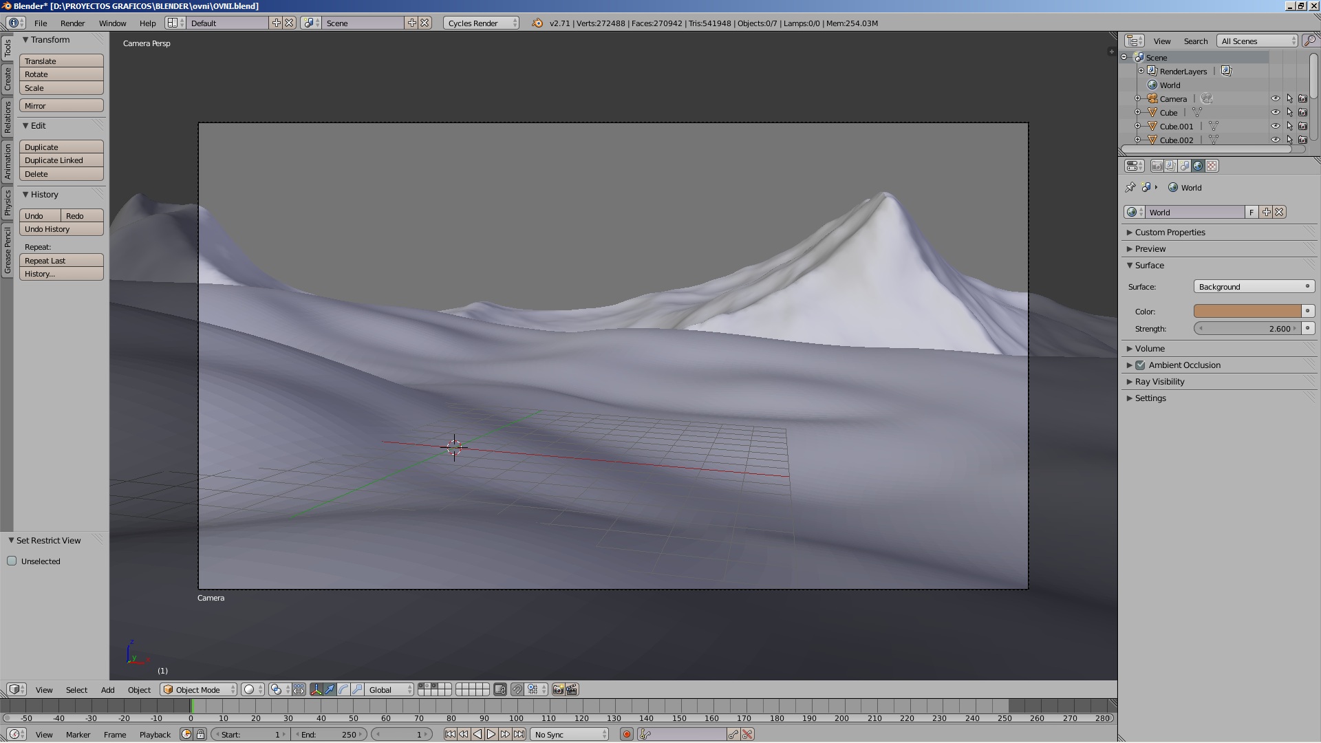

Mensaje por huron71 » Sab Ago 02, 2014 8:36 am
Hola, adjunto una captura donde se ve seleccionada una montaña (color rosa), eso es en modo solido, si lo pongo en modo edición se ve, pero si paso a modo renderizado desaparece. A parte, se ve como a puntitos y no en forma de maya, y al renderizar sigue sin verse. ¿que está pasando?
Esa montaña está hecha en bryce y exportada a .obj, me gustan las montañas generadas en Bryce por eso de personalizarlas a mi gusto de forma fácil, pero me cuentro con este problema. Antes importe otra de prueba, mas pequeña y con menos definición y no tuve problemas.
¿Alguna idea?
Gracias y saludos.
Edito: Ya está arreglado, el problema estaba en que el archivo exportado desde Bryce tenía un tamaño de 4000 x 4000 se ve que sería muy grande, lo he vuelto a exportar de Bryce a blender con un tamaño de 2048 × 2048 y ahora va bien.

Mensaje por huron71 » Sab Ago 02, 2014 9:07 am
Ahora lo que me ocurre es que en perspectiva se ve toda la escena pero si pulso 0, no se ve toda la montaña "desaparece" ¿por que?
Re: Problemas al importar obj
Mensaje por soliman » Dom Ago 03, 2014 1:33 pm
Eso te pasa por que la cámara tiene unos límites de distancia.
Con seleccionar cámara y en Camera > Lents > Clipping y cambias el valor de END (que es el final dela vista de cámara) y le subes el valor.

Mensaje por huron71 » Dom Ago 31, 2014 2:10 am
Hola Soliman, se me fue el santo al cielo con este tema, modifique los valores que me indicabas y ya va correcto, gracias. De todos modos, me está pasando algo con blender y es que a veces me desanimo y otras lo retomo, y así estoy, empiezo un proyecto nuevo cuando veo que mis conocimientos son 0,1 de 100 y que no lo saco adelante, empiezo a desanimarme y a los dos días acabo dejandolo y eso me frustra bastante, no sé si le pasa a alguien mas. En fin, ahora estoy intentando modelar unos coches, un mercedes, un pagani y el otro es un audi, a ver si lo acabo.
