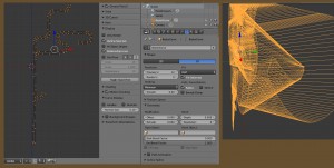

estoy intentando hacer una extrusión a partir de una curva bezier, pero no consigo que sea regular .. es decir que todos los vertices se extruyan hacia un eje en particular. , ... adjunto una imagen con la descripción del problema.

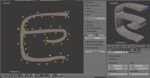

No se como tienes modelada la curve bezier, pero lo ideal es que hagas los contornos internos y externos... (mas o menos como en la imagen).

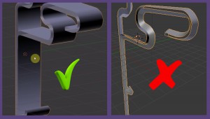

en mi caso los vectores, que es lo que entiendo por contornos, están ubicados de una manera similar, pero al hacer la extrusión el problema persiste, en mi caso no se que opción habilitar ó deshabilitar para que la extrusión se ejecute sobre el eje Y
ademas cuando activo el modo 2D el objeto parece aplanarse , se convierte en una línea.

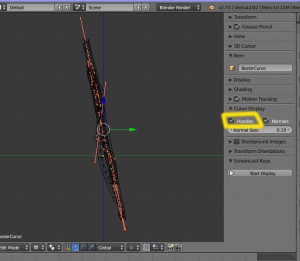

No se, tal vez har rotado los handles y por eso te han tomado esas variaciones.
Si te pones de vista lateral y marcas la casilla de Handles y los activas todos (letra A activa/desactiva) verá si es ese el problema.
Si es eso, lo puedes arreglar haciendo un escalado en coordenada trasera del objeto, lo que es lo mismo, que si lo tienes en vista frontal, sería escalar es Y (letra S y letra Y y mover ratón).
