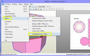

PDO es una extensión nativa de pepakura y no se si hay ningún "convertidor" de ese tipo de archivo, pero si utilizas pepakura hay la opción de EXPORTar en formato OBJ

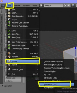

OBJ si lo conoce blender y puedes IMPORTarlo sin ningún problema desde File > Import > OBJ
