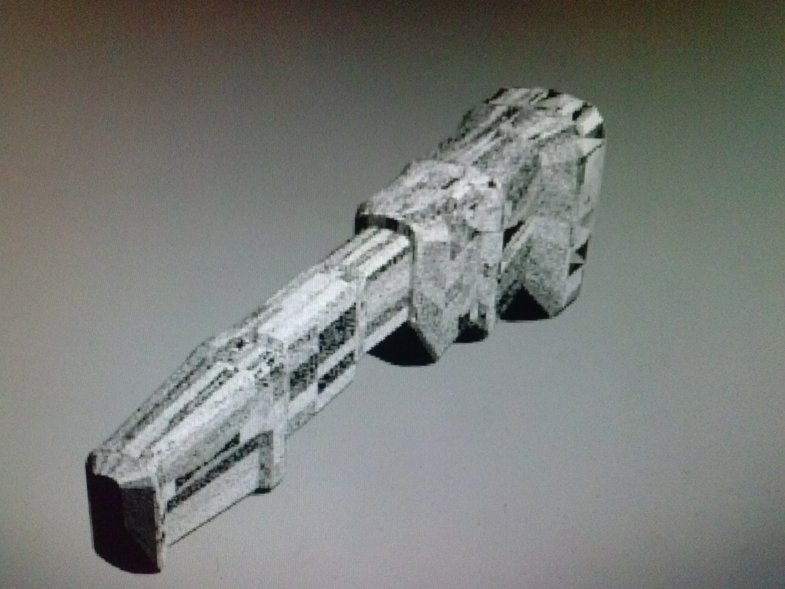

Hola, tengo un par de dudas:
1- estoy extruyendo y derepente cada vez q le doy a la e en lugar de tener la extrusion libre la tengo en z, donde puedo cambiar esto.
2- al renderizar un objeto me ha apararecido con muchas interferencias extrañas os dejo la foto
- (1.2 MiB) No descargado aún

Al extruir una cara siempre empieza a hacerlo en base al eje Z de la cara, no se si puedas desactivar esa función, nunca lo eh intentado (en lo personal lo encuentro bastante útil), pero cuando quiero mover la extrusión para otros lados lo que hago es extruir e inmediatamente presionar click derecho o ESC, esto \"suelta\" la cara extruida y la deja seleccionada, después con G la muevo para donde quiera.
Para lo de tu imagen no se alcanza a apreciar mucho, parece que le tomaste foto al monitor y no una captura de pantalla, pero por lo que alcanzo a notar puede que sean normals invertidas, intenta seleccionar todas las caras y presiona Ctrl + N.
Si esto no es intenta subir una captura de pantalla donde se vean mas detalles, y de la configuración de tu material.

Quetal, bueno la imegen no se ve muy clara pero, primero cuando extruis precionas (E), y seria libre pero luego puedes precionar cualquier letra de de los ejes es decir, (Y, X, Z )
esto restringira para donde queres extruir el objeto, si te esta caudando problemas es posible que hayas tocado alguna configuracion del entorno de blender, para corregirlo podrias ir al menu archivo y colocar valores predeterminados para que quede como recien instalado blender y volver a probar si todo fuciona de la manera esperada.
con tu otra duda posbilemente se corrija como menciona arriba D4rb, usando Ctrl + N, pero tambien toma encuenta si no tenes caras duplicadas, por alguna mala extruccion y vertices duplicados por ende podrias tener problemas al visulisar tu malla. te sugiero colocar mas imagenes para poder ver que otros factores podrian ser los que causan tus problemas.
espero que mi comentario te sea de ayuda!

Cuanto extruyas si aparece bloqueado hacia x, y o z lo que puedes hacer es apretar el boton del eje a la cual este bloqueado al hacer esto se puede mover hacia todos lados.
No se aprecia mucho tu modelo pero se ve que como que las caras estan invertidas lo que puedes hhacer es seleccionar y entrar a modo edicion seleccionas todo con A y luego en mesh tools>normals>recalculate o flip direction (depende de como esta modelada la cara)

Gracias a todos, al final volvia a empezar de nuevo, no habia manera de solucionar lo de las caras xd
