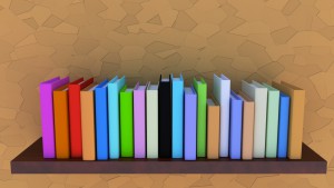

hola necesito hacer libros como estos si me pueden ayudar les agradeceria enormemente gracias.

Fácil, solo aplana un cubo y listo, no olvides la textura.
Re: Como modelar un libros para estanteria
jeje si pero digo mas detallado para el lomo ;)
empieza desde abajo la madera y vas haciendo los libros uno a uno y cuando los tengas los juntas asi lo hago yo
Para los libros más antiguos que tienen lomo más redondeado puedes hacer unos cuantos cortes al cubo ya aplanado yluego los vas recorriendo hacia afuera para dar un efecto redondeado, luego aplicas un smooth para que no se vea tan cuadrado, pero te recomiendo enfocarte más en las texturas que en las formas, ya que estas son las que engañan al ojo.

sin mas problemas cojes una camara y le tiras fotos a todas las caratulas de los libros que te encuentres..
o si no en la red buscas imagenes ...
se van a ver mas reales que si te bates con los detalles de modelado

ok gracias lo puse en practica y ya tengo mis libros listos :).

Mirar este Addon que el solito crea una librería completa.

Un cubo lo puedes escalar en cualquiera de los ejes, estando en Object Mode y presionando letra S más una de las coordenadas que pueden ser X Y ZNor7on escribió:Y con que tecla se aplana un cubo?
O sea, presionas S Z y mueves ratón y se aplanará hacia abajo, o SX y lo hará de izquierda /derecha, etc
