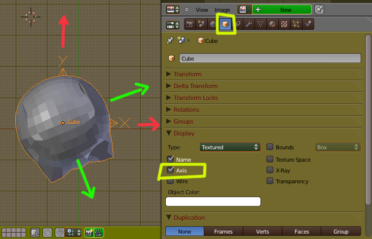

(Supongo que te refieres al Sculpt Mode)
Lo único que se me ocurre, es que le hayas cambiado la rotación al objeto.
A ver como te lo explico...
Si por ejemplo tu has rotado tu objeto y le has aplicado esa rotación con Ctr+A
Una forma de mirarlo es..
Seleccionas el Objeto..
En Properties vas a Object (el cubo)
Display... y presionas AXIS
Subo una imagen donde se ve mejor lo que digo
Si ves que los ejes no coinciden con los lados simétricos del objeto, es que te ha pasado eso.
Si fuera eso, solo tienes que girar el objeto hasta que esté en la posición simétrica y volver a presionar Ctrl+A
Si no es eso, ya no se me ocurre nada más.
