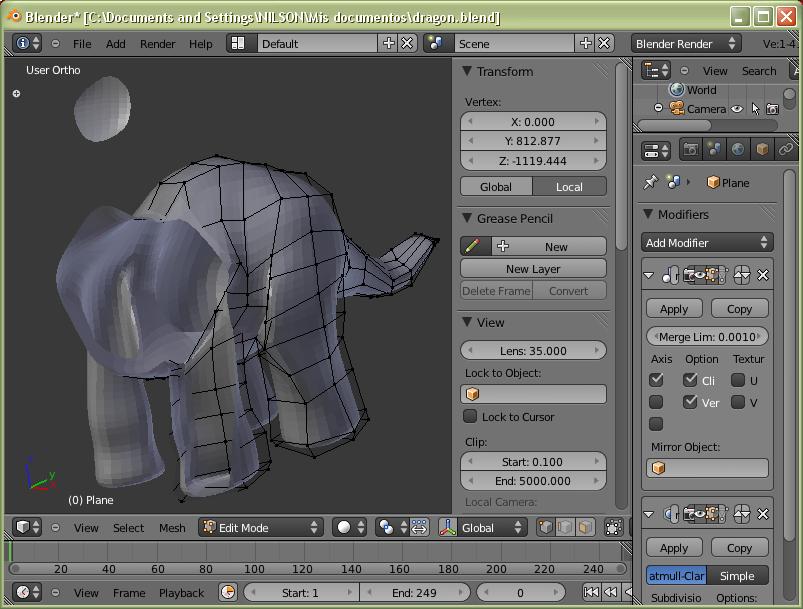

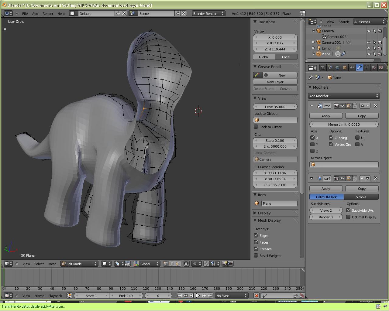

hola como estan, hice un modelo x, cuando lo giro aparecen ciertas zonas transparente y ademas la camara no la veo por ningun lado solo esta el punto de pivote, creo otra camara y aparece en el arbol de objetos pero visiblemente no la veo y cuando presiono 0 del teclado numerico no muestra nada, alguièn por favor podria ayudarme para indicarme que estoy haciendo mal

Lo que está sucediendo es que tu objeto es enoooooooorme :), y esa medida rebasa el \"espacio visible\" de tu escena 3D, por eso cuando rotas la escena se ve como que desaparece una parte (como su hubiera una pared de límite invisible). Tampoco ves nada, aparentemente, a través de la cámara que recién creaste, porque debe estar dentro de tu mesh y estas viendo tu modelo por dentro.
Para corregir tu escena solo sal del modo de edición, selecciona tu objeto con botón derecho del mouse y ya sea con el manipulador de escalado o bien con la tecla \"S\" del teclado, escala tu objeto a que sea mucho más pequeño. ¿Que tanto? hasta que lo veas proporcional a los otros elementos de tu escena (grid tridimensional, cámaras y luces).
