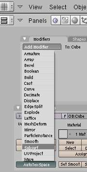

que tal lau...
si estas intentando un tuto algo viejo y con una versión resiente del Blender, no encontraras esta opción...
ahora esta aparece como modificador...
en la misma ventana de botones de edición (F9) ve a la pestaña \"Modifiers\" ahí presiona la pestaña \"Add Modifier\", listo aquí lo tienes...
o también puedes usar la combinación \"Ctrl + 1,2,3,4...\" (bueno, no exageres tanto)...
espero te funcione...
Pd:saludotes... :zzz:

Si funcionó. Gracias!!!
