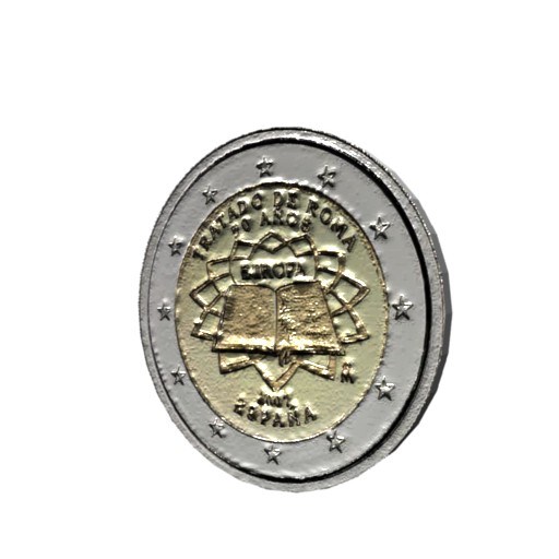

puedes aplicar la imagen como un pincel en el modo sculp, y asi esculpir el dinujo de la moneda. Para trabajar bien con el modo sculp tienes que tener una maya con un monton de vertices. Hay te mando un ejemplo.

Pero necesito que la imagen sea perfecta. Quiero decir, tengo un dibujo en corel, solo un color, y quiero que todo lo que no es ese dibujo, se hunda un par de milimetros en la moneda... Como importo a bender desde corel? He probado un par de opciones pero sale deformado...

Si te refieres al formato, lo que tienes que hacer es exportarlo desde corel como bmp, jpg , etc...
Luego hay que aplicar al objeto en Blender la textura de esa imagen, para poder hacer Nor o trabajar el sculp, pero lo veo dificil. Porque tendras que subdividir mucho el objeto, para conseguir algo decente.

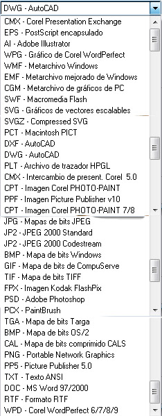

NInguno de estas extensiones en las que exporta corel me sirve para blender?

si lo q necesitas es lo q dibujaste en corel solo exportalo en los vectores como AI (adobe ilustration) luego la exporta a blender asi la podras modificar como una curva, pero te rrecomiendo q simplemente exportes la imagen como jpg y se la apliques a un objeto en blender como textura de imagen y modifiques los valores de NOR...
