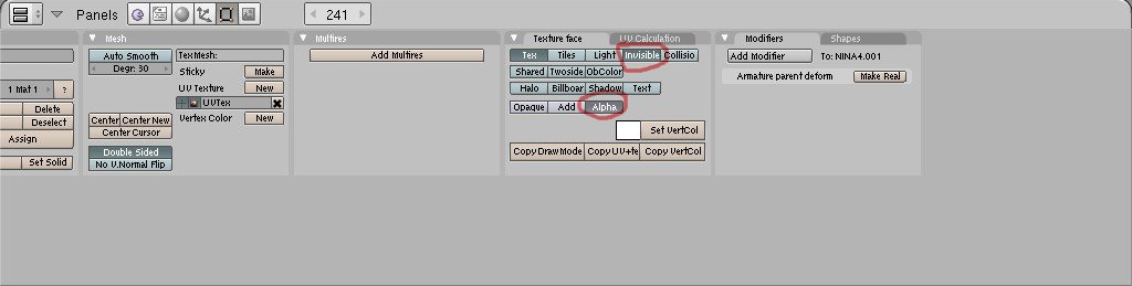

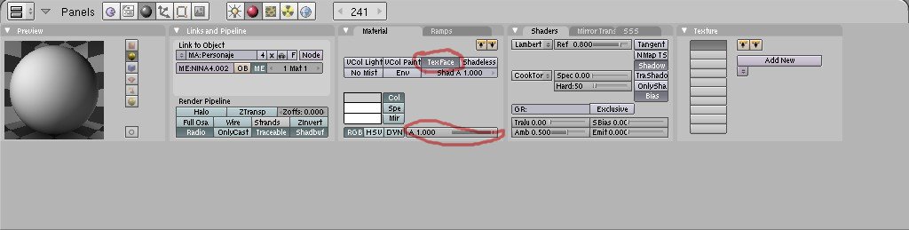

Bueno, supongo que podrí­as jugar un poquito con el alfa de un material, como se indica en la primera foto en ALPHA.
Por otro lado, en esa misma foto el botón TEXTFACE indica que el material muestre en el render la textura UV que tienen asociadas las caras que tengan ese material.
La 2ª foto se dedica a texturas UV. El botón INVISIBLE, indica que esa cara se mostará invisible(evidentee xDD), y el segundo botón indica que mostrará la transparencia de la imagen aplicada como textura uv. Para ello usas por ejemplo imagenes tga que tengan transparencia(las puedes hacer con cualquier programa como gimp).
Yo lo que harí­a serí­a pones el alpha del material a 0, y aplicarle ese material solamente a la pared. Si la pared forma parte de una estructura mayor, pues la separas en modo edición, seleccionando los vertices,caras,ejes que quieras y seleccionando P.
Y 1 2 3 y parrafo pues no se que pa que sirven, pero ya los dejo.
(33.41 KiB) No descargado aún
(40.3 KiB) No descargado aún
